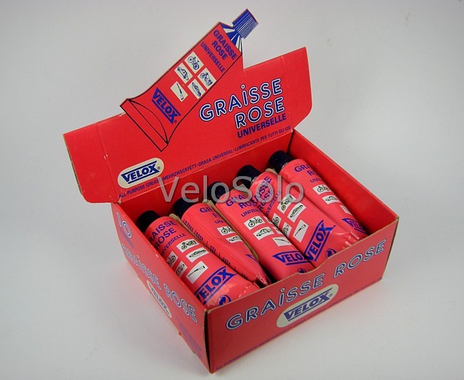

Нужно
Рекомендую Velox Grease Pink
маленький тюбик стоит примерно 2.5 евро
можно купить на velosolo.co.uk или planet-x или вот здесь в Таллинне http://www.citybike.ee/e-pood/maare-vel ... -25g-t1012
