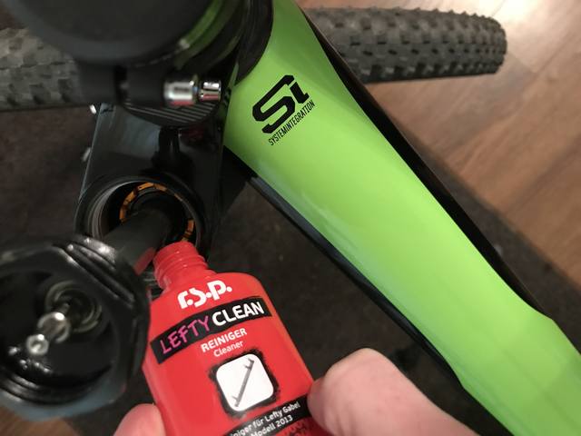

Сделал обслуживание на Lefty! И я бы еще отметил, что делать его намного проще чем на двуногую вилку, разбирать вообще ничего не надо, а из инструментов только нужен накидной ключ на 36 мм! Даже с велосипеда вилку снимать не нужно! :09:

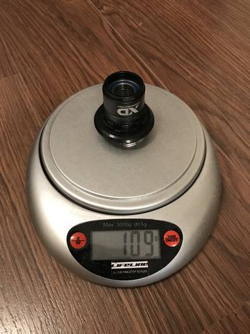

Взвешу кассету...

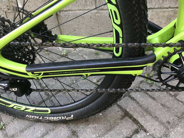

На соплях стала болтаться защита перьев от цепи, так что взял и окончательно её отодрал! :pardon: На замену поставил так называемый Slapper Tape https://www.pinkbike.com/news/marshguar ... -2016.html и вроде получилось неплохо!
Благополучно пережили уже не одну ручную мойку и дожди!
Реально классно приклеилась, очень плавно облегла все каверзные места! :good:

Для чего защита цепи на велосипеде с переключателем XX1? В этом переключателе настолько мощная пружина, что цепь постоянно находится в сильном натяжении, я два года скакал на своем ригиде по корням и по камням и не разу цепь об перо не ударилась. Попробуй хотя бы пальцем сверху на цепь надавить настолько чтобы она до пера дотянулась. Получится?

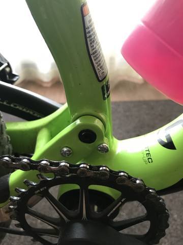

Открутил крепежку переднего переключателя и взамен поставил шурупчики в качестве заглушек. Снял немного грамм!

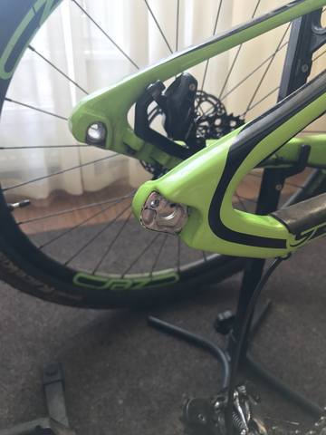

Зато появился шанс зафоткать дропауты!

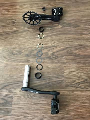

Раз уж пошла такая пляска, то решил проверить заодно и состояние каретки! Проблем обнаружино не было, подшипники в идельном состоянии!
Помыл, смазал, собрал назад!

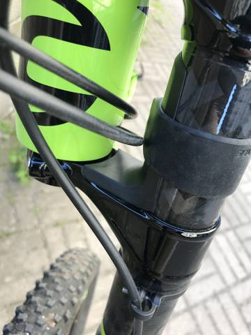

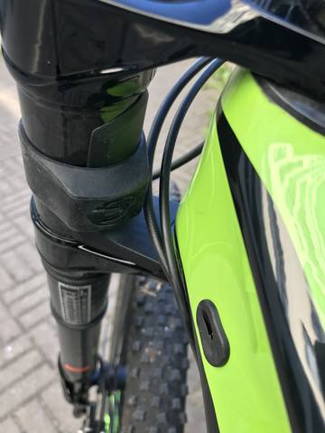

Поставил себе на Lefty специальную защиту вместо наклеек. Cannondale выкатил её намного позднее чем я купил велосипед, потому у меня её и не было в стоке. Не скажу, что сильная нужда была в этом, но на душе стало явно поспокойнее!
Сделал обслуживание на вилку! Потому как я свой вел люблю и забочусь о нём! :biggrin:

Snk писал(а):Для чего защита цепи на велосипеде с переключателем XX1? В этом переключателе настолько мощная пружина, что цепь постоянно находится в сильном натяжении, я два года скакал на своем ригиде по корням и по камням и не разу цепь об перо не ударилась. Попробуй хотя бы пальцем сверху на цепь надавить настолько чтобы она до пера дотянулась. Получится?
Конечно получится. Из-за шарнира перья очень высоко расположены, вдобавок pedal kickback http://1.bp.blogspot.com/-KpGytSrLdPk/T ... %2B002.jpg при срабатывании подвески!
