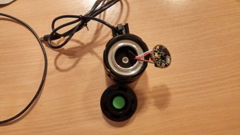

Поковырялся немного в этих фарах...
Сначала о трипле. Его конструкция не имеет ничего общего с приводившейся на MTBR: он сделан по классической схеме, как у "типовой" фары начавшей эту тему. Но есть и много нюансов...
Удивили размеры и массивность: фара ощутимо больше и тяжелее даже моей семидиодной! Вес составляет 308 грамм, диаметр 59мм и длина 70мм. Металла явно не пожалели! Традиционное крепление "на резиночке" в данном случае выглядит, как минимум, странновато.
Гильза не имеет посадочных углублений под подложки диодов: она плоская, и они просто наклеены на неё. Притом, к сожалению, весьма топорно: криво и толстым слоем, не покрывшим поверхности полностью. Думаю, по проекту диоды должны были стоять на общей подложке большого диаметра, но видимо "за неимением гербовой..." Также, купола диодов были основательно перепачканы.
Теплоотвод несколько необычен: массивная гильза имеет кольцевые проточки, делающие её похожей на радиатор, хотя излучать ему там и некуда. Контакт с корпусом (также весьма толстостенным и массивным) имеется в неожиданном месте: в торце. Он большого диаметра и хорошо обработан, плотно прилегая к задней стенке корпуса. Термопасты там, правда, не было. Добавил её, заодно смазав и цилиндрическую часть: она хоть и меньшего диаметра чем корпус, но немного всё-же касается его.
При сборке, резьбовая оправа стекла не вкручивается в корпус до конца. Причина, похоже, в невероятно толстом стекле: оно вместо обычных миллиметра-полутора, имеет толщину аж 3мм! Рефлектор имеет неидеальное качество зеркального покрытия: его словно протирали. Фокусировка чуть более острая по сравнению с моим: центральное пятно имеет меньший диаметр и ярче; боковая засветка примерно такая-же.
Электрическая схема идентична моей: драйвер с маркировкой TN-1020 имеет раздельные цепи питания одного и двух диодов. Потребляемый ток в минимальном, среднем и максимальном режимах составляет 0.49A, 1.90A и 2.02A (мощность 4W, 16W и 17W), яркость по центру пучка 5000, 17600 и 19970 Lux. Корпус без проблем позволяет разогнать мощность, но учитывая как именно стоят диоды, я бы поостерёгся это делать...
В целом, впечатление довольно хорошее: качество изготовления корпуса безукоризненное, и требуемые доработки заключаются в добавлении термопасты и страховки кабеля от вырывания, а также неплохо бы заменить крепление на нормальное, загерметизировав заодно кабельный ввод, и пожалуй поставить более тонкое резиновое колечко под оправу стекла, чтобы она закрутилась полностью.
